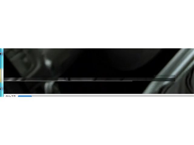

Hier ein Bild:
Das war jetzt zwar ein Video, die anderen Fehler konnte ich noch nicht festhalten.
Was könnte das sein?
Ich habe schon alles mit Treiber versucht.
Es tritt nach ner Zeit in Spielen auf, aber auch bei Videos ist dann beim rechten Bildschirm der Fehler festzustellen.

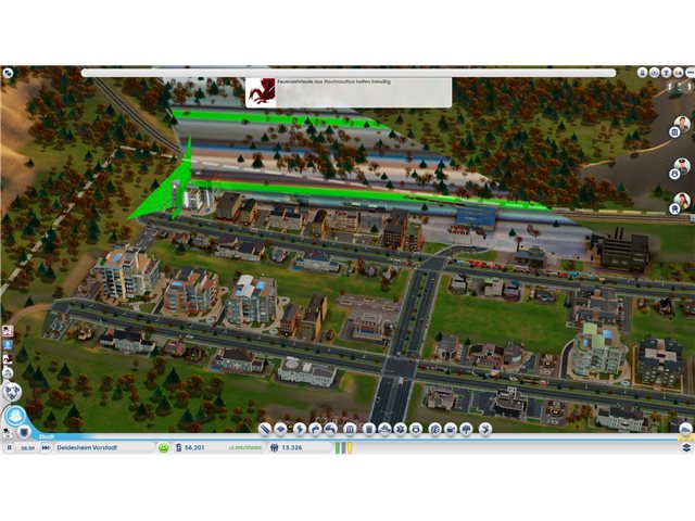

Totz der Software:
Zumdem habe ich bei Bf3 ständig lang gezogene dreiecke... Das nervt extrem.

scheint ein defekt am vram zusein.
pasiert das auch wenn ein monitor dran hängt?
